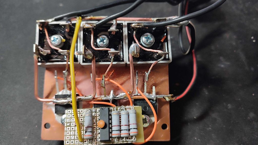

Купил для этого сезона новый аккумулятор. Так как старый, 2-х летний перестал держать ток разряда.
Мот заводится с нового аккумулятора просто отлично. Но постепенно стал заводится все хуже.
Что за беда?
Полез проверять реле регулятор- а зарядка то не идет.
Проверил генератор , все хорошо. Значит регулятор сдох.
В общем можно купить аналог, я так понимаю китайский. Собранный **** знает на чем. Но это не наш путь.
Наш путь брутальность и надежность. Надежность вообще мое второе имя.
В итоге за вечер был спаян вот такой монстр. На напряжения до 1200 вольт диодные мосты и по 40 ампер симисторы.
Завтра буду испытывать.
Да, к слову. Хотел посмотреть, можно ли впихнуть в оригинальный корпус новые запчасти. Решил выжечь старые в эпоксидке. Кинул в костер старое японское рр. А оно расплавилось в хлам. Такое ощущение что корпус не из металла а из олова сделан.
Только три медных пластинки , тоненьких , на которых видимо силовые элементы были, остались.
Японское реле оказалось говном.

Из алюминия корпус сделан, вот ты его в костре и расплавил. А то, что ты сделал, конечно неплохо, но... В общем, увидим как работать будет. За лабораторную работу по радиогубительству жирный плюс )lexx2810 писал(а): Чт мар 21, 2024 23:12 Кинул в костер старое японское рр. А оно расплавилось в хлам. Такое ощущение что корпус не из металла а из олова сделан.

Испытал сегодня самодельный регулятор.
Держит напряжение точно 15,1-15,2 вольта. Это многовато. Буду подбирать стабилитрон.

В общем испытал схему. На столе, в условиях стенда, пременка 16 вольт, держит стабильно. Подключаю к генератору, напряжение скачет от 12 до 17 вольт. С чем связано такое поведение, **** его знает. Сейчас еще раз переберу схему. Если не запустится стабильно, куплю заводскую.

Отвечаю сам себе. Перебрал еще раз внимательно управляющую часть. Все заработало.lexx2810 писал(а): Вс мар 24, 2024 16:42 В общем испытал схему. На столе, в условиях стенда, пременка 16 вольт, держит стабильно. Подключаю к генератору, напряжение скачет от 12 до 17 вольт. С чем связано такое поведение, **** его знает. Сейчас еще раз переберу схему. Если не запустится стабильно, куплю заводскую.
Стабильно держит 13,4 вольта на любых оборотах. При увеличении оборотов больше 6 тыс чуть падает напруга....Это нормально.
В общем получился нормальный регулятор. Соберу еще один, на всякий случай.
