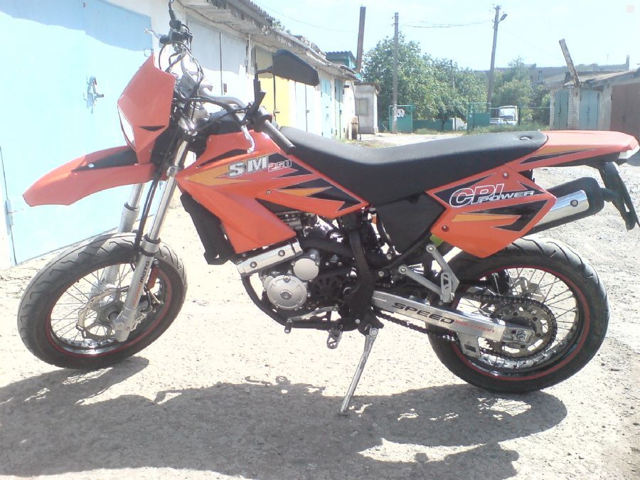

Вот так и был куплен CPI SM250. SM - мотард, есть еще SX - эндуро. Отличия фактически только в колесах. 2008 год, пробег порядка 1800 км. 250 см3, 26 (вроде) лс, водянка, 6ст. КПП, 17 колеса (можно купить эндурные, что я сделаю в ближайшем будущем). Мотоцикл, после моей Магны, чувствуется плюшевым медведом. В Европе CPI довольно распространенная компания, кругом дилеры, так что проблем с ремонтом и запчастями быть не должно. Ну и на вид не производит ужасного впечатления китайского мотоцикла, хотя, конечно, не японцы и не европейцы.

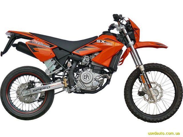

Тайвань. 24 лошадки 107 кг веса бак 8 л. Продавали по 150 тыщ. Изображение Изображение

Ага, именно такой.

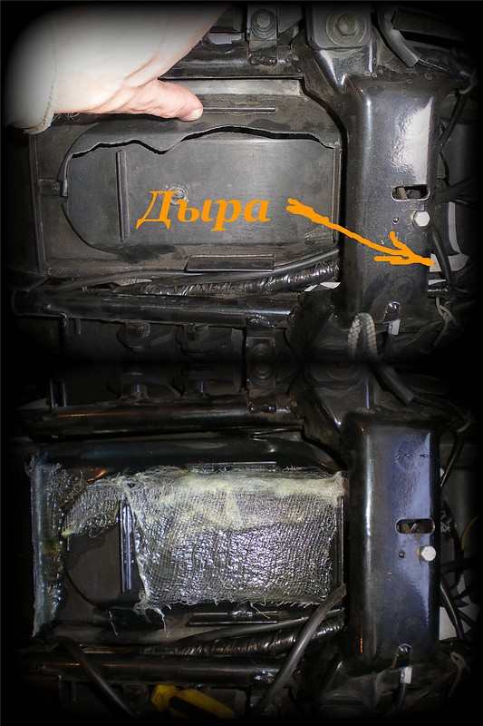

На эндурах не прыгают... На них ездиют. Прыгают на японокроссах. И там даже вилки отваливаются. У тебя аккум вообще на раму снизу не опирается? Обязательно должен. Под низ обязтельно чаво-нибудь привари. Аккум тяжёлый. И сверху какаи-нибудь полоски-ограничители от болтанки. Без сварки не обойтись.
Добавлено спустя 22 минуты 32 секунды:
Изображение У меня аналогичная проблема. Поставил аморт на одно деление вниз. Раздолбало крыло ходом подвески. Хотя на форумах пишут мол переставляют. Я и не проверял. да и кофры мешают. Теперь вставлю аккум в металл-каркас от другого мота и закреплю получше от болтанки. Упор снизу у меня сделан с завода. Трещины в пластике залеплю эпоксидкой с марлей. Так потолще получается и потёков сильных нет.
