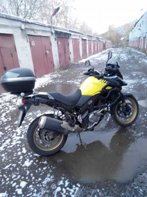

Я в начале года стоял примерно перед таким же выбором.
Бюджет был 500-600
В итоге рассматривал варадеро инжекторный, транс 700, и в стром 650\литр.
Варя мне оказалась великовата, из оставшихся 3х взвесив все + и - выбрал в-стром 650 в новом кузове на спицах. Отъездил сезон, не пожалел ни разу, именно то, что нужно.
6 ступ, паркетник с уклоном в асфальт, но можно и съехать на бездор и из-за наличия трэкшена(2х позиционного) на асфальтовой резине даже не падать, если без фанатизма(тестил с включенным и без, разница очень чувствительная). Не тяжелый, мне показался, с бока поднимается достаточно легко)) По трассе 140 крейсер, но можно и 170, дальше уже очень вял и большие обороты. Единственное, что не понравилось-это нерегулируемая вилка(при том, что задний аморт регулируемый).
Бюджет был 500-600
