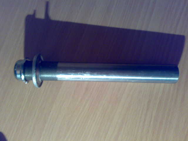

ось маятника:

2. Маятник на мой взгляд полное г.... И жутко тяжелый наверно и совершенно не прочный по конструкции.

karmoran,маятник,не тяжёлый,труба очень прочная.Он в разы мощнее маятника минска.Рама карпат будет усиливаться,будет цельная дуга.Попрошу впредь так резко не высказываться.

ТурбоТоха писал(а):Он в разы мощнее маятника минска.
В разы?? Это раза в два.. три? C трудом вериться. Маятник же от минска и не претендует на работу с моноамортизатором. Сорта стали то поди разные еще у втулок и труб. Ну да ладно. Главное чтоб сварка выдержала если у тя трубы "мощные". Ну ток большим дядькам не давай садиться на мот. :D

karmoran,это всё было уже рассчитано.Труба прочная.

ТурбоТоха
Я не за трубу переживаю - за места сварки.
По теории сам шов очень прочный и на растягивание и на ударные нагрузки (непровар и куски окалины невсчет - считаем что шов идеальный), но при условии сваривания разных сортов стали будут образовываться напряжения рядом с этим швом.
Обрати внимание что место сочленения оси и маятника на мотоциклах очень массивно (не по весу, а по выделяемому ему пространству) - и как правило отсутсвуют швы перпендикулярные вектору в точке № 3 на моем предъидущем рисунке... да и вся конструкция выполнена из одного материала.

karmoran писал(а):2. Маятник на мой взгляд полное г.... И жутко тяжелый наверно и совершенно не прочный по конструкции.
Не согласен!
Я так понимаю изготовлен он из трубы прямоугольного сечения,он вполне выдержит,только "перемычку" сделать пожёстче и желательно дублированной!Она - гарантия стабильности положения плоскости колеса относительно плоскости рамы!

Если маятник сделать так ка я сказал,то ничего с ним не случится!
А вот рама действительно хлипковата!Я б лучше с дельтовской экспериментировал!
Кстати место крепления маятника усиливай сразу,так как эту трубку раскачает и вырвет из рамы - поверь,это опыт нажитый кровью!!!
