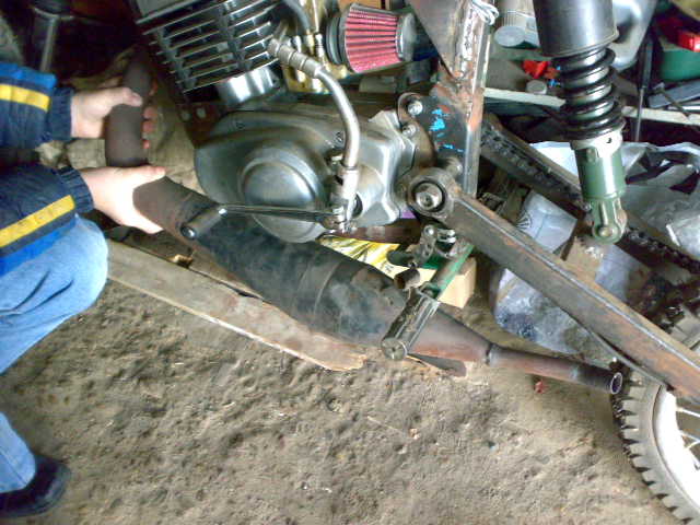

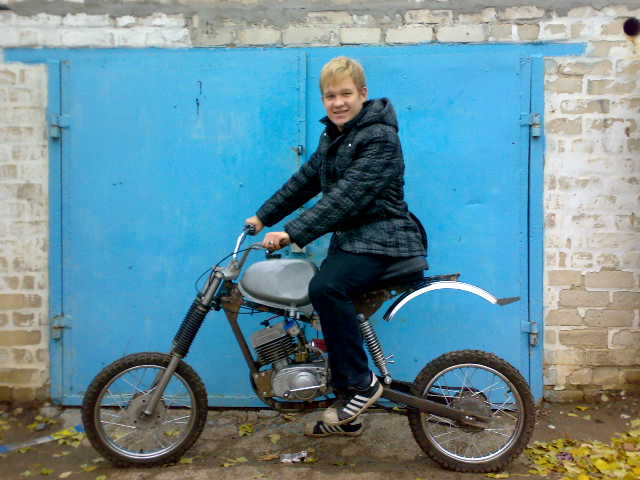

Re: Самопальный мотард (добавил видео)
Была капля свободного времени, заскочил в гараж, тем более повод был: пришёл резонатор, подаренный Step_'ом (Бесконечное тебе спасибо!!!
), душа жаждила примерки.
Вот, кажется, самый оптимальный вариант:
Чтоб лучше было видно:
Резонатор так понравился мотарду, что он его отпускать не захотел
Варить, к сожалению, времени не было.
Я поменял аммортизаторы, поставил более высокий руль, полностью помыл его перед зимой.
Решил сделать пару фоток:

Тош, да ты такой немаленький!!!
Мот не маловат???
На моём фоне так минимокик "чебурашка" выглядел.....и то когда я маленький был.....
У тя рост, вес какой???
Мотик не слабоват???
Добавлено спустя 1 минуту 47 секунд:
Кстати, не вижу смысла ставить резонатор снизу, он весь клиренс сожрёт....
Добавлено спустя 12 секунд:
Добавлено спустя 24 секунды:

есть такая фигня на двухтактниках, но больше чет даже не представляю куда воткнуть можно его без кардинальной переварки...MOTOMAH писал(а):Кстати, не вижу смысла ставить резонатор снизу, он весь клиренс сожрёт....

Тоха, красивый мотик!
Молодец! С резонатора сразу сними "развёртки" (выкройки) и потихоньку ищи возможность сварить такой же запасной. Заодно и придумаешь ему другое положение возможно. Ну, красавчик!!! Супер.
