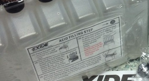

Тоже доедет ко мне завтра (надеюсь) exide. Норм, чо скажете? Или надо было W-B-R брать на косарь дешевле?)))
Второй вопрос: после заливки его имеет смысл зарядить на зарядке до 15В током 0.1С (поставлю 1.2 наверное)? Катать в ближайшее время далеко не факт что буду.
Третий вопрос: посоветуйте зарядку для авто-аккумов Ca (им до 16.2 надо напряжение по инструкции), ну и чтоб мото тоже тянуло (этим по идее напругу до 15 надо, так что явно справится). Гелевых нет и не предвидится. Хочется регулировку тока, напряжения и в идеале - автоматический режим десульфатации.

#67 Сообщение дядяваня »
Thug писал(а):Второй вопрос: после заливки его имеет смысл зарядить на зарядке до 15В
Да ну нафик. Залил, подождал 30минут не закрывая(или сколько там по инструкции), поставил и поехал. Всё..

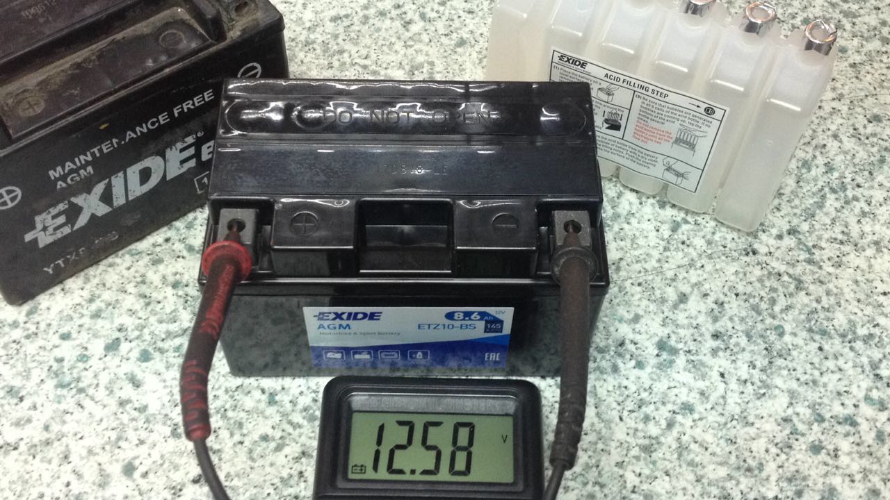

Последний раз редактировалось дядяваня Чт апр 12, 2018 03:04, всего редактировалось 1 раз.
Thug

#69 Сообщение YouДЖИН »
Thug писал(а): посоветуйте зарядку для авто-аккумов Ca (им до 16.2 надо напряжение по инструкции), ну и чтоб мото тоже тянуло (этим по идее напругу до 15 надо, так что явно справится). Гелевых нет и не предвидится. Хочется регулировку тока, напряжения и в идеале - автоматический режим десульфатации.
Пользуюсь Орионом Вымпел 55.
Чрезвычайно гибкие регулировки тока и напряжения, несколько режимов, в том числе интересные алгоритмы импульсного заряда.
Ток до 15 А.
Только надо допиливать, схемотехника чуть хромает.
Последний раз редактировалось YouДЖИН Чт апр 12, 2018 08:54, всего редактировалось 1 раз.
