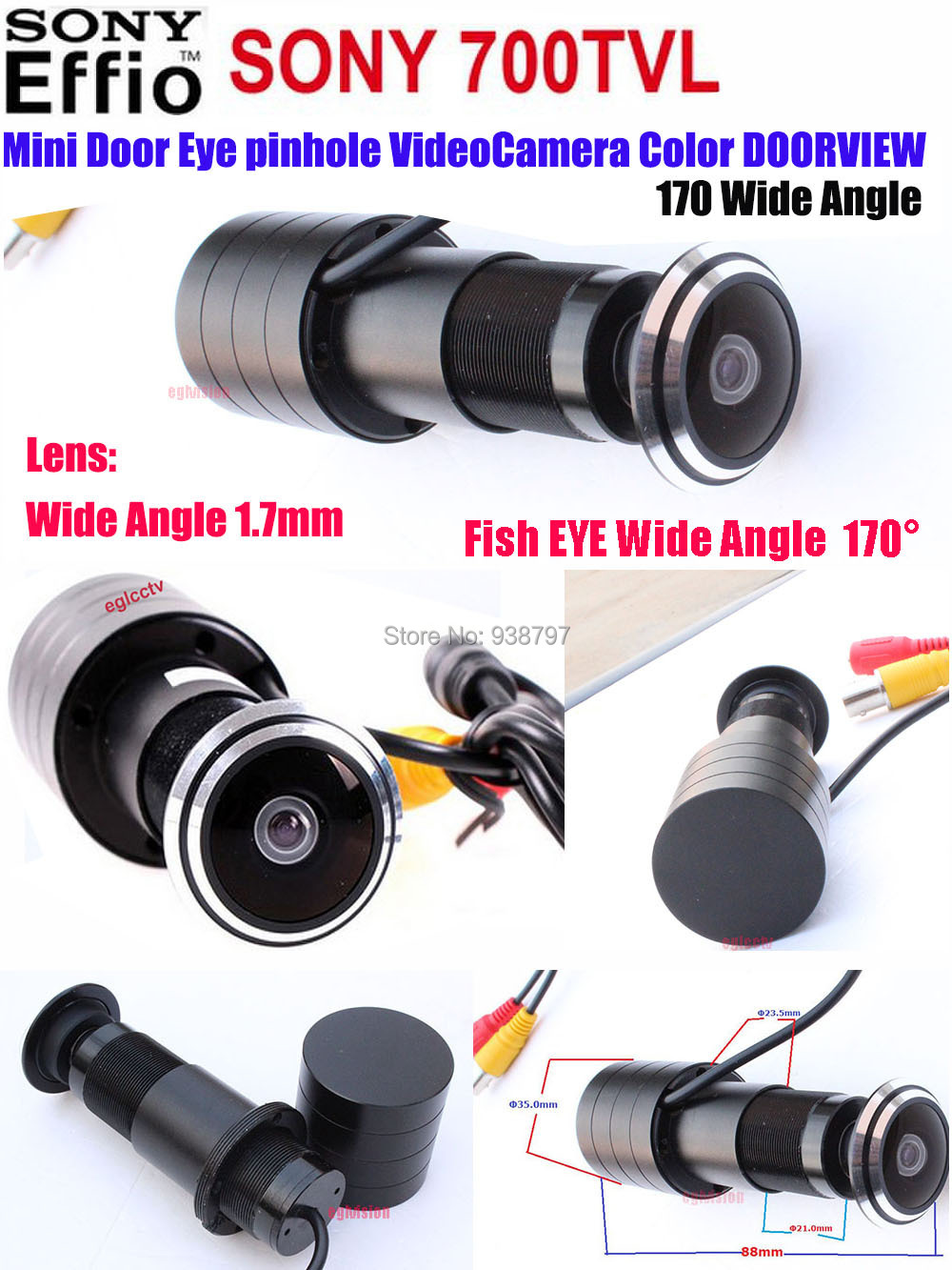

Тогда всех владельцев мобильных телефонов с камерой можно смело арестовывать)Cry писал(а):Ваше видеоустройство закамуфлировано под мотошлем :)
Да, но нам выносить глазок далеко не нужно, мы же не сквозь стену его пропихиваем.Cry писал(а):Передняя камера не такая разве планируется?
Вот если сделать такой вынос, то да, могут быть проблемы:
http://g01.s.alicdn.com/kf/HT16vY3FSRcX ... gOFbX5.jpg
Про форм-фактор подумаем, идея хорошая.
