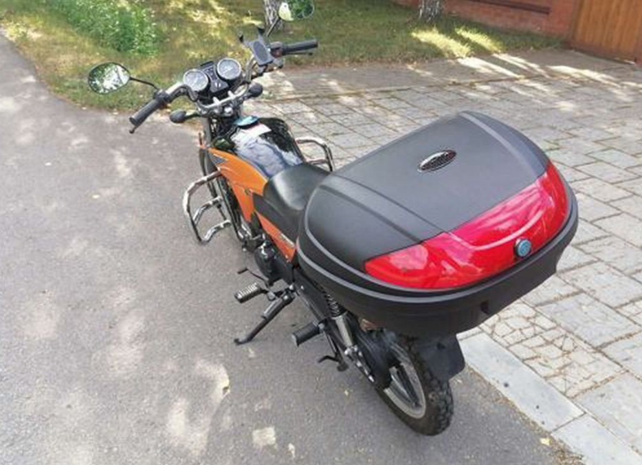

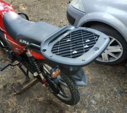

я так понимаю это именно китай, Кофр 48 литров (багажник) для мототехники 3 000 руб
поясните в чем он может быть плох? просто чтобы понимать почему надо покупать норм фирмы

aarus писал(а): Ср дек 08, 2021 13:29в чем он может быть плох?
Нужно доехать до дилера или иного мотомагазина и посмотреть-потрогать Givi соответствующего размера. Потом с ним сравнить Китай.
Китай:
- более тонкий «гуляющий» пластик, что, например, крышку перекашивает при закрытии или он начинает деформироваться под нагрузкой как пластиковый пищевой контейнер;
- Плохая фурнитура (реализация петлей крышки, замок, площадка, крепёж...);
- Возможно, ломкий пластик;
- Подгонка с помощью напильника;
- Технически, визуально, тактильно - более убогие.
